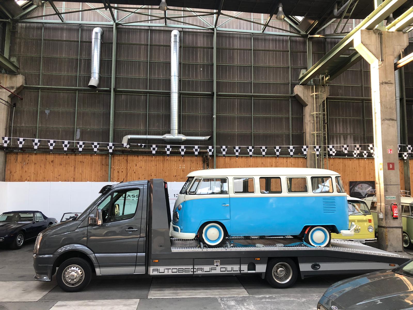

Ik heb 2 jaar geleden een T1 uit Brazilië gekocht.
Was daar al gespoten etc, maar dat viel natuurlijk allemaal tegen.
Nu bezig om technisch klaar te maken, maar vanwege tijdgebrek schiet dat niet echt op.
Ik heb er een 1.6 in gelegd met een AT versnellingsbak.
IRS ombouw en schijfremmen voor.
Alles 5x130 gemaakt en Fuchs velgen.
Vorige week naar RDW geweest, maar omdat auto van na '71 is moet hij ruitensproeiers en gordels hebben.
Ik vind ruiten sproeiers wel echt ellende, ik wil eigenlijk daar niet in boren.
Iemand wat foto's van hoe ze gordels en ruitenwissers gemonteerd hebben?
Hier wat foto's van mijn project.
