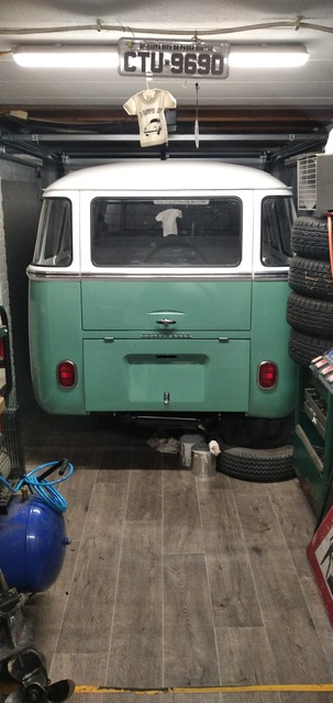

Mijn 15 raams uit Brazilië

Ziet er mooi uit. Ik hoop volgend jaar mijn bus te kunnen laten spuiten. Stuur heb ik nieuw gekocht bij werk34.de. Maar na het spuiten moet de motor nog en de stoelen. En nog veel meer ben ik bang. Maar als hij zo blinkt lijkt me toch en geweldig gevoel.

Ja dat is echt een geweldig gevoel. Heel raar, om je bus ineens gespoten terug te krijgen  ;D

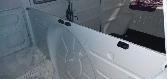

Rubber blokken achter de stoelen schoongemaakt en gemonteerd
Binnenverlichting opgeknapt en gemonteerd

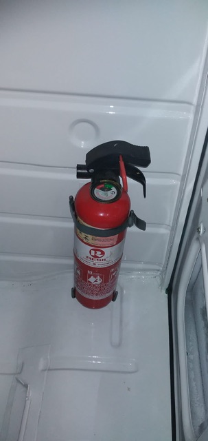

Brandblusser steun opgeknapt en gemonteerd
