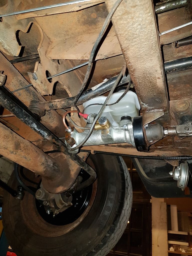

Beste ik heb een CSP rempomp gemonteerd, echt ben ik er niet overuit of deze goed is aangesloten?
Zie bijgaande fotoOp de achterste aansluitingen zitten de voorste remleidingen, en op de voorste aansluiting zit de achterste remleiding met de aansluiting voor de remlichten.

« Antwoord #2 Gepost op: Oktober 16, 2017, 12:14:10 »
Poging 2

« Antwoord #3 Gepost op: Oktober 17, 2017, 10:00:23 »
Volgens mij klopt het zo, check de instructies hier, daar staat het ook zo in: https://www.csp-shop.com/technik/pdf/deeng/22005.pdf
