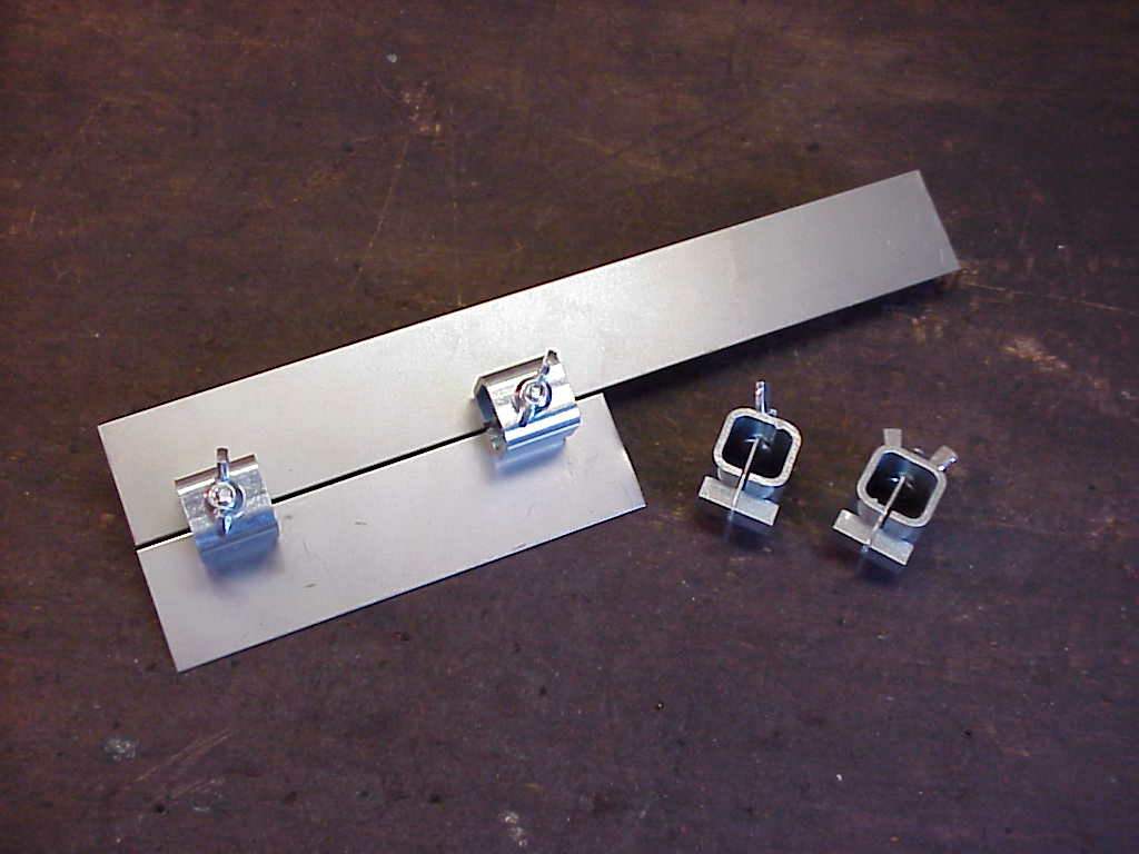

Als ik het goed zie (??) heb je het nieuwe dakdeel onder je bestaande dakdeel geschoven en vastgehecht...
Waarom niet de twee delen in hetzelfde (dak)vlak gelegd en 'naadloos' lassen / vertinnen ??

Ziet er beter uit dan het was,maar je moet dat dak wel aflassen hoor anders komt het niet goed zo...
Plamuur komt dan binnen de kortste keren los als de zon op dat dak gaat schijnen en als het niet los komt dan zie je die naad met hechtlasjes dan op een gegeven moment door het plamuur schijnen...
Het lijkt er ook op dat je het nieuwe plaatwerk onder het oude plaatwerk hebt geschoven en dan het aan elkaar gehecht hebt,daar komt dan ook condens onder en zeker onder het dak en dan gaat het rotten als een gek.
Moet je niet zien als commentaar hoor maar het zijn misschien nuttige tips waar je misschien wel wat aan hebt,zou zonde zijn als je busje klaar is en niemand er wat van gezegd heeft.

Het zit er inderdaad ondergeschoven. Echter het gedeelte wat er onder geschoven zit zit vastgelijmd met ijzerlijm. Aan de binnenkant zit het ook nog een keer gelast. Dit alles op advies van de spuiter om kromtrekken te voorkomen.
Eens te meer blijkt dus maar weer dat een spuiter geen plaatwerker is !!

Inderdaad en als je het goed doet valt het kromtrekken echt wel mee en dat ijzer lijm heb ik eigenlijk nog nooit van gehoord,heb je het ook blank geslepen/geschuurd dan voordat je ging lijmen?
Zou zonde zijn als het dak van je busje straks bol gaat staan van de roestbulten die er tussen gaan ontstaan,de roest is er sneller als je denkt...

Helemaal eruit zagen is niet nodig, maar als je nu met een luchtzaagje hem precies langs de rand/overlap doorslijpt, heb je gelijk een mooi dicht te lassen naadje en liggen de delen daarna wl in n vlak.
Verder sluit ik me bij Rene aan, hier ga je spijt van krijgen als je dit zo laat zitten

Dan ga ik hem toch maar aflassen. Lijkt mij ook inderdaad wel beter.
Waar kan ik dat mooie stukje gereedschap kopen? Weet iemand dat?

Ik haal het meeste bij vocor tools,
