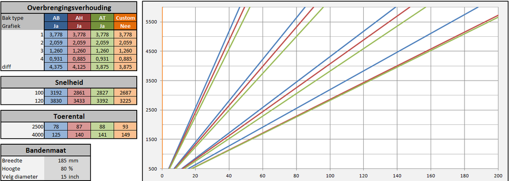

Blijft natuurlijk een beetje afhankelijk van je bandenmaat..
Ik rij met een AH bak en 185 r15 banden.. tot de 110 prima te doen met een 1500cc maar daarna krijgt tie het erg moeilijk...
Ga een andere motor bouwen en daar is deze bak ook eigenlijk voor bedoeld maar motor is nog niet klaar...
Het rijdt best vlot omdat je in de 3e al makkelijk 80 rijdt en de 4 gebruik ik nu dan ook meer als overdrive..
Heb hiervoor een exel bestand zodat ik kan zien hoe de verhoudingen zijn...
Voorbeeld van mij eigen bus..
