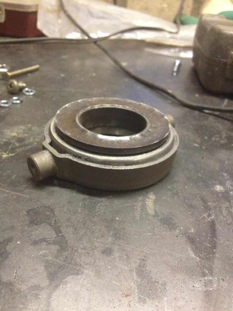

Ik heb een vraag wat betreft het druklager.
Sinds dat de motor in de bus zit heb ik eigenlijk alleen naar de rdw gereden voor de keuren en terug. ongeveer 20km totaal max. verder de oprit wat op en af en heeft ie wat stationair gelopen om de motor af te stellen.
Nu heb ik zaterdag het blok uit gebouwd om de tank te vervangen. en zag ik dat m'n druklager er zo uit ziet:
Dit lijkt me toch niet normaal? En heeft iemand een idee waardoor dit gekomen is?
Groeten Mike

Passen druklager en diafragma wel bijelkaar ?

Thnx,
probleem gevonden, idd is de drukgroep welke ik heb verkeerd.
Gr Mike
