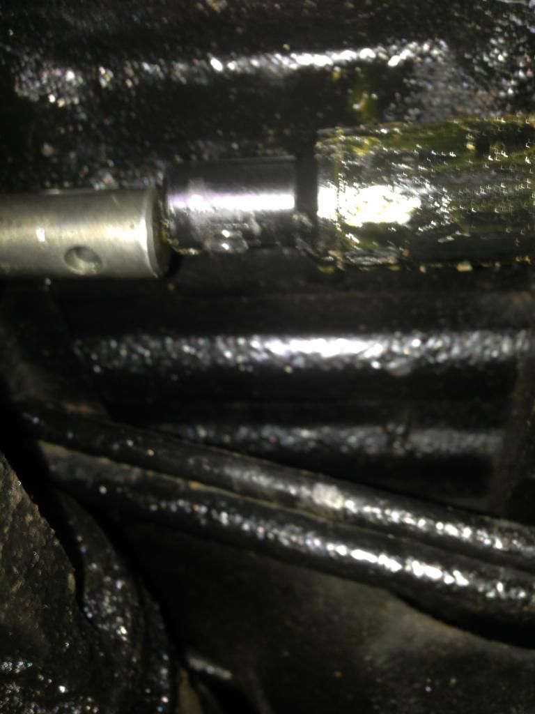

« Antwoord #9 Gepost op: Augustus 25, 2014, 22:18:17 »
Zie hier het probleem. Dit is al met verwijderde shuttle aan de bakzijde.
Als ik er over nadenk moet het probleem bijna wel in het donutrubber zitten. Het gat komt daarin te laag uit.
Op thesamba lees ik ervaringen met origineel en imitatie.
Iemand nog tips of ervaringen met ce concept1 nosecone?
Links is de hockeystick en rechts de schakelstang

« Antwoord #10 Gepost op: Augustus 26, 2014, 03:05:27 »
als de shutlle aan de bakzijde er ook al uit is scheelt het wel veel zo  vanaf de foto te zien gok ik 5mm
dat probleem ga je echt niet met een ander rubber oplossen denk ik
zit het rubber los in het huis ???

« Antwoord #11 Gepost op: Augustus 26, 2014, 22:21:32 »
Nee hoor het rubber zit superstrak.
Een vraag. Het koppelingstuk tussen de hockeystick en de schakelstang is toch bedoeld om niet 100% uitgelijnde delen te verbinden?

« Antwoord #12 Gepost op: Augustus 27, 2014, 15:21:29 »
ik denk eerder dat hij bedoelt is trillingen op te vangen omdat je bak ook in rubbers hangt
de uitlijning moet gewoon goed zijn
maar dat wil je waarschijnlijk niet horen  Very Happy Very Happy

« Antwoord #13 Gepost op: Augustus 27, 2014, 16:13:39 »
Sja, ik hoopte dat het meeviel..
Ik heb gister de boel weer gedemonteerd, ik dacht nog dat misschien de middenschakelstang krom was.
Deze is echter nieuw en superrecht.
Ik overweeg nu de uitlijning in orde te maken door de schakelstang door te slijpen bij de tip en deze er zo weer op te lassen dat de hartlijn vertrapt ligt:
Zo dus zwaar overdreven gezien.

« Antwoord #14 Gepost op: Augustus 27, 2014, 22:30:46 »
nou doe dat maar niet  Yellow Sad
dat gaat niet lukken
wat ik zou doen is het rubber uit het neusstuk halen en kijken of je hem kan uitlijnen
en dan kijken wat je zou kunnen aanpassen aan de adaptor
