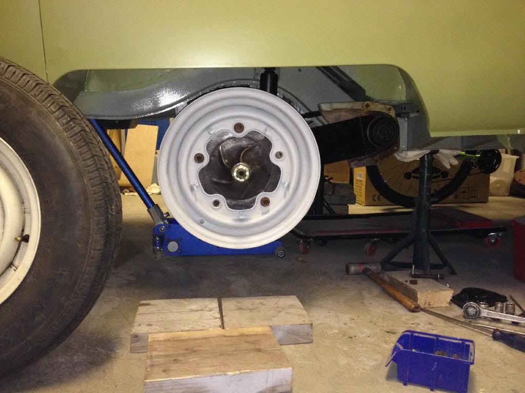

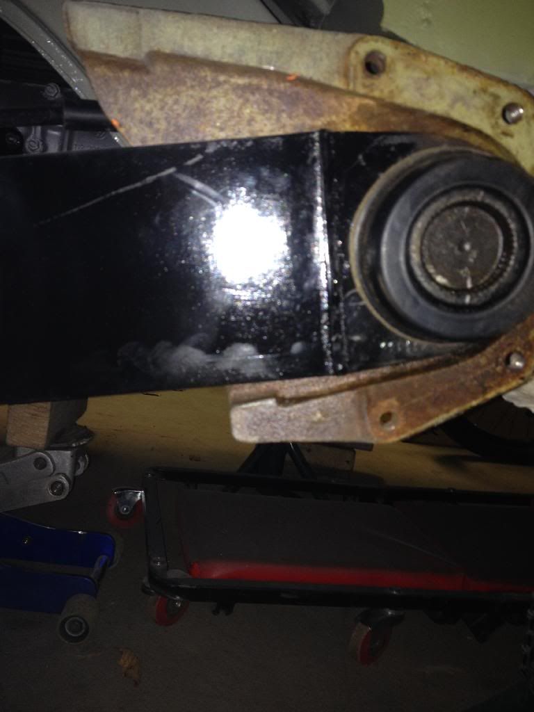

Wil mijn bus graag verlagen door middel van de veerplaat 1 tandje te verdraaien. Nu weet ik zeker dat ik de torsieas niet uit de binnen vertanding heb gehaald. Maar ik vraag me af of de stand van de veerplaat ten opzichte van het nokje klopt?
Zo ziet het uit met een 14" velg erop.
Het probleem wat ik heb is dat ik de 14" velg met originele band niet gemonteerd krijg.
Ik vraag me dus af of de stand van de veerplaat wel goed staat.

als je mij vraagt is ie al een tandje lager...

verschil van 1 tand is volgens mij toch wel meer als dat....
Maar heb je korte dempers gemonteerd? misschien kan je as daardoor niet ver genoeg zakken om origineel wiel te monteren?
MAAR, je leert het snel hoor: bandje leeg laten lopen, dan er tussen proppen en opnieuw opblazen Very Happy

Je kunt ook de graden opmeten zoals het op thesamba te lezen is.
