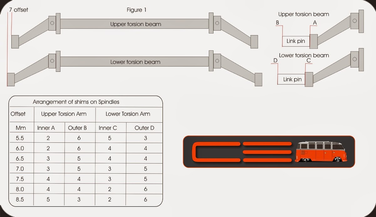

Hoe moet ik vervolgens het camber afstellen? Aantal shimms boven en onder??

Vw classic parts, dan naar service en dan spijlbus leitfaden et voila Smile
Je mag geen camber stellen met de shims buiten de fabriekstoleranties!

Je mag aan de buitenzijde bv. ipv 6 maar 3 shims steken , je moet dan overal aan de buitenzijde (B en D) het aantal min 3 doen ! Je hebt dan meer plaats tussen uw linkpinkoppen en je spindel.
