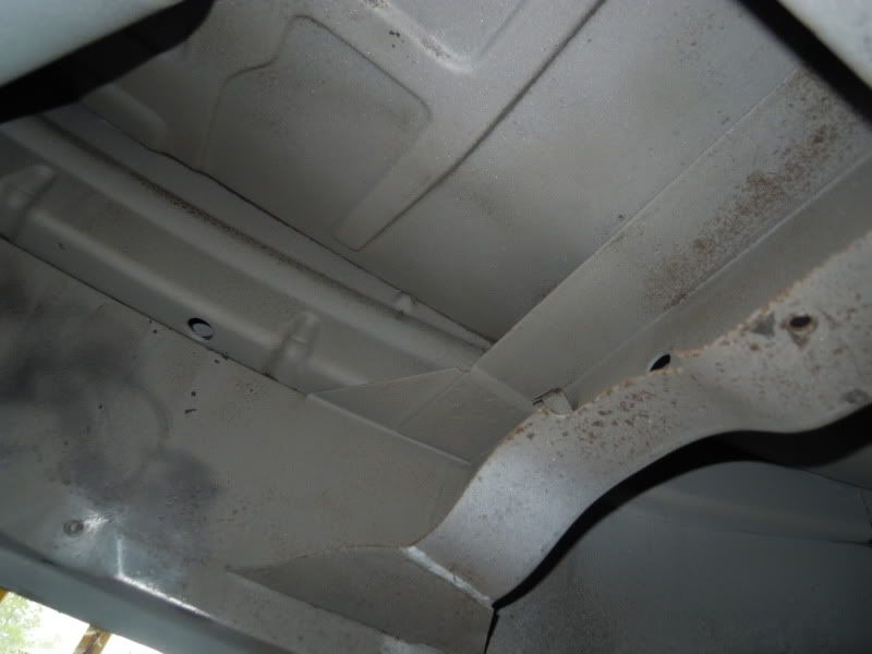

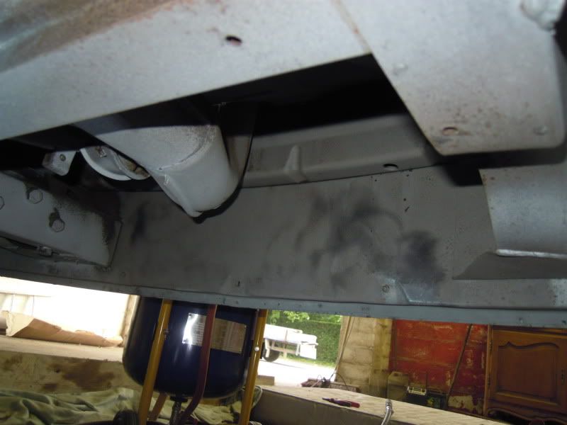

Ik ben bezig met de restauratie van een spijltje en lig in de knoop met het volgende:
Ik heb de kas volledig laten stralen en metalliseren.  Helaas zat deze niet op een spit, waardoor de onderkant niet helemaal goed werd gedaan en er nu dus weer roestvorming optreedt.  confused1
Foto's:

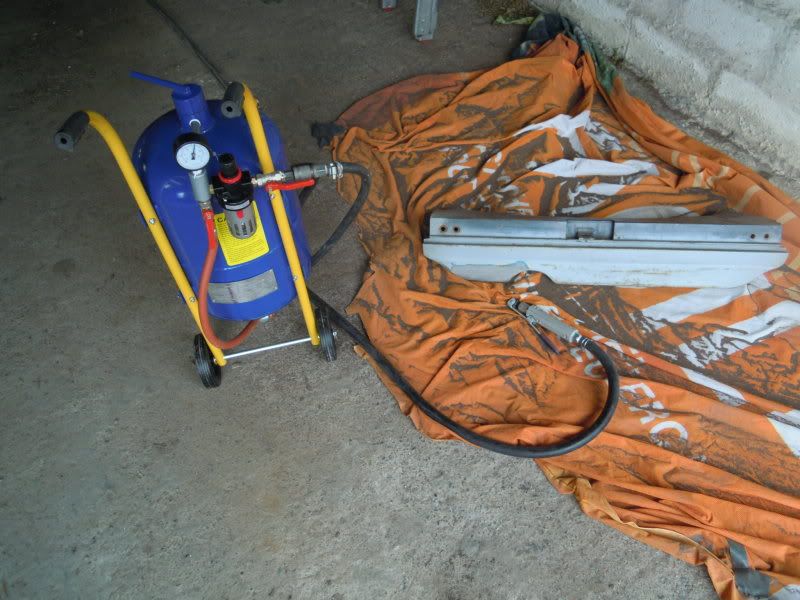

Daarom heb ik een hobbystralertje gekocht:
Ik ben vrijdag beginnen stralen, maar het lijkt mij onmogelijk om echt ALLE ALLE roest weg te krijgen, omdat ik bij sommige delen gewoon niet bij kan.
Mijn plan is om zoveel mogelijk roest weg te stralen.  Dit zal mij vele uren straalplezier en zand eten bezorgen, maar het zij zo.
