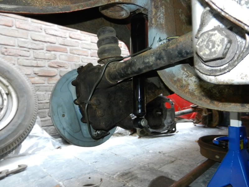

Bij het monteren van mijn remmen heb ik in mijn rommelbak een beugel gevonden waar een flexibele remleiding in vastzat. (geen foto van genomen  d'oh!)
Nu heb ik achteraan langs elke kant een beugel gemonteerd waardoorheen een harde leiding loopt..
(Deze, niet zo duidelijke, op de reductiekas dus)
Vooraan heb ik mijn flexibels gewoon tussen de twee draagarmen doorlopen (geen foto van)
Nu is de vraag: heb ik het nu vooraan fout gedaan, achteraan, of op allebei de plaatsen ??

« Antwoord #1 Gepost op: November 14, 2011, 23:36:45 »
die beugels waar jij het over hebt horen op je spindels
dus niet achter
maar als je droptspindels hebt. gebruik je ze niet meer maar ik weet niet of jij dat hebt  Neutral
als je dit niet hebt zou ik ze weer monteren anders heb je kans dat je slangen beschadigen door de armen
gr mike

« Antwoord #2 Gepost op: November 15, 2011, 00:48:50 »
dus niet achter
gr mike
Ik ga vooraan wel dropped spindles steken maar voor de zekerheid dan toch maar die flexibel vastzetten..
Merci !  Smile

« Antwoord #3 Gepost op: November 15, 2011, 12:13:44 »
dan hoeft (kan) je ze niet te gebruiken want dan lopen je slangen niet lekker vrij
